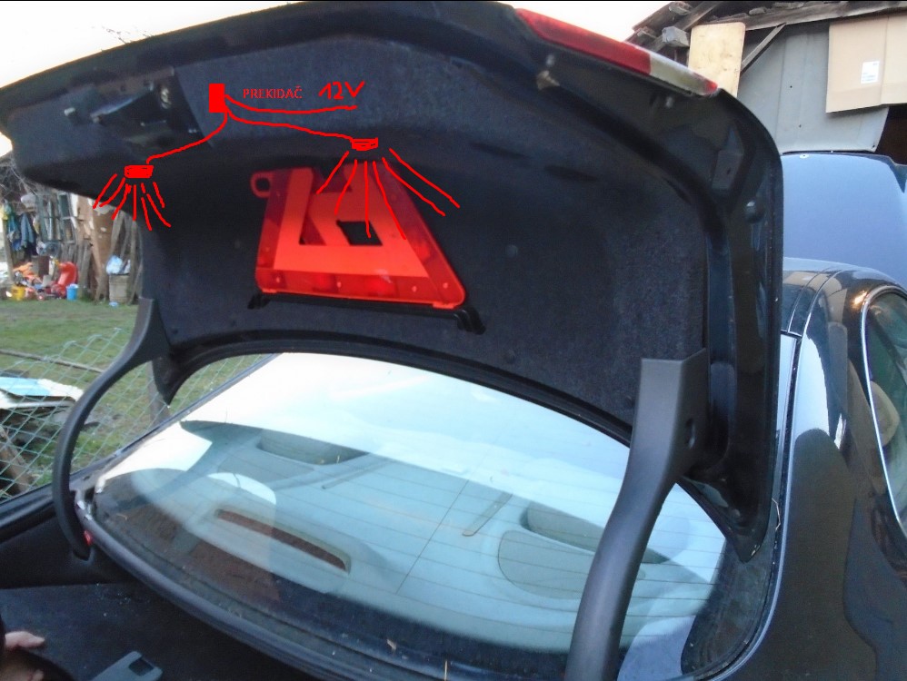

dakle nemam postojece svijetlo tj nisam nasao nikakve dzekove u gepeku ili naprosto neznam gdje da gledam? dakle moze li neka pomoc ili savjet kako da instaliram svijetlo u gepeku
Postavi prekidač Kao na slici, nađi žicu od 12v, nađi masu, postavi prekidač tamo gdje ti ne smeta, proreži tapacir ili ga fiksiraj za
lim, zavisi kakvo auto imaš , poslije toga nađeš ona dailight led svjetla i samo ih fiksiraš tu, spojiš to sve i to je to :)

Turbo hvala ti puno na odgovoru, i na lijepom i slikovitom objasnjenu
