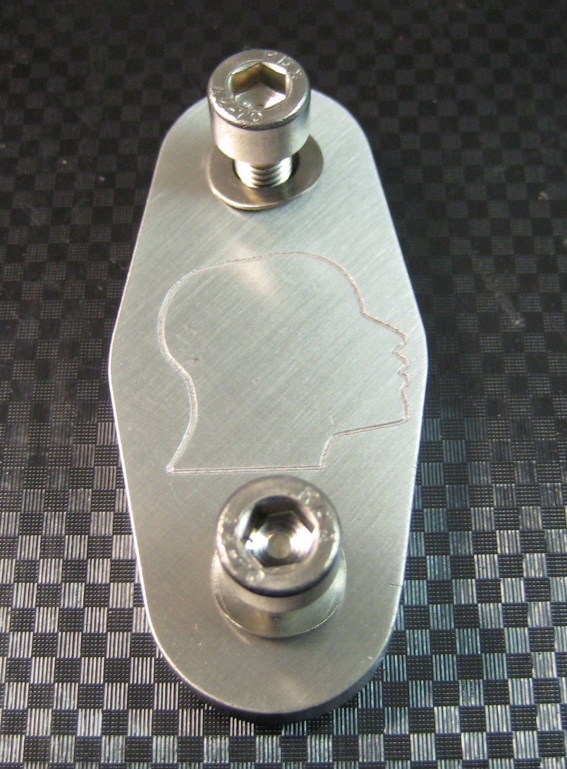

Evo sta ti treba i 30 KM je cak i skupo :D
Ako oces fensi da bude, ilii :
A zavrnes ga ovde:
A eto izgleda da valja, samo treba i vakum blokirati koji ide na njega:
Ja znam kako treba al nisam znao dal valja :icon_smile:
