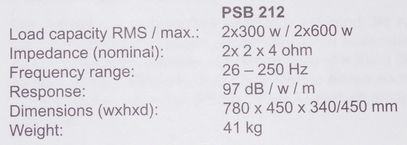

ne, nego imaš dva izlaza po 300 w čiste snage, ovo 600 ne gledaj... i ne sabira se to tako... možeš spojit znači 2 woofera po 300w
