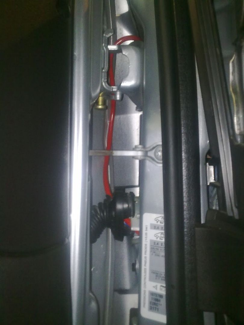

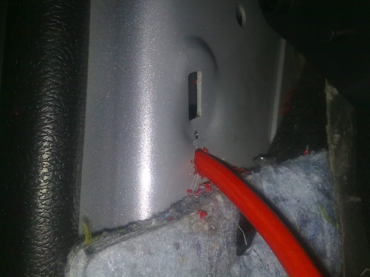

Ja sam provukao. Znači od gepeka do volana mi je trebalo 10 minuta, a onda sam ostao 2 sata, i sve sam poskidao, tonu plastika, akumulator, da bih vidio da je sve zapakovano i da nema šanse. I onda sam provukao kao i kod 206 što sam radio. Evo neke slike.
Znači ovdje sam bušilicom probušio rupu odmah ispod rupe gdje se plastika od praga kači. I onda sam se malo igrao sa kablom dok ga nisam usmjerio prema gore, prema instalaciji vrata.
Ovuda sam provukao kabal do akumulatora, dakle kroz ovu instalaciju vrata i probušio malu rupu na gumi.
Ja drugačije nisam skontao. Ako neko zna bolji način bez da se raskopa pola auta, neka napiše.
Vidjeću još koju sliku da napravim, pod haubom kuda sam prošao.

Uh trebao si samo na prvoj slici malo siru rupu izbusiti , jer si kakvo vidim postrugao izolaciju sa kabla, trebas isto necim to mjesto ponuniti zivom gumom , silikonom, itd. provjeri koliko si ostetio i ako je kablo tu malo vise pritisnuto/nategnuto da ti nebi lim slucjano urezao izolaciju na kablu , da nebi doslo do problema
Ma znam za to, nije nigdje oštećen, malo skroz je ostrugano, čisto zato što je oštra ivica, ima malo lufta da se kabal fino provuče. Ništa nije nategnuto, pazio sam da sve fino ide.
