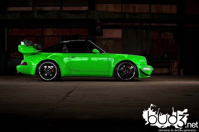

Vizuelni doživljaj ovog automobila možemo lakše dočarati, znatno lakše. Tu su, zapravo, slike. Ova 911-ca je originalno Turbo model iz 1992. godine sa nekoliko izmena (kakav divan, školski primer sarkazma, za više detalja pogledaj kraj teksta). Ono što prvo primetite kad ugledate auto su dvodelne Rinspeed felne, u dimenziji 19×8 i 19×10, i zadnji GT2 Porsche cup spojler sa RWB krilom. Ova dva elementa su glavne vizuelne odrednice automobila, sve ostalo, u odnosu na njih, spada pod okrilje detalja. Kao i obično, detalji su poslastica koja s vremenom dolazi do mozga, pa se tako iznova častite novim elementima. Recimo, krilca na prednjem braniku, karbonska hauba, Turbo S prednji branik sa RS usisima…

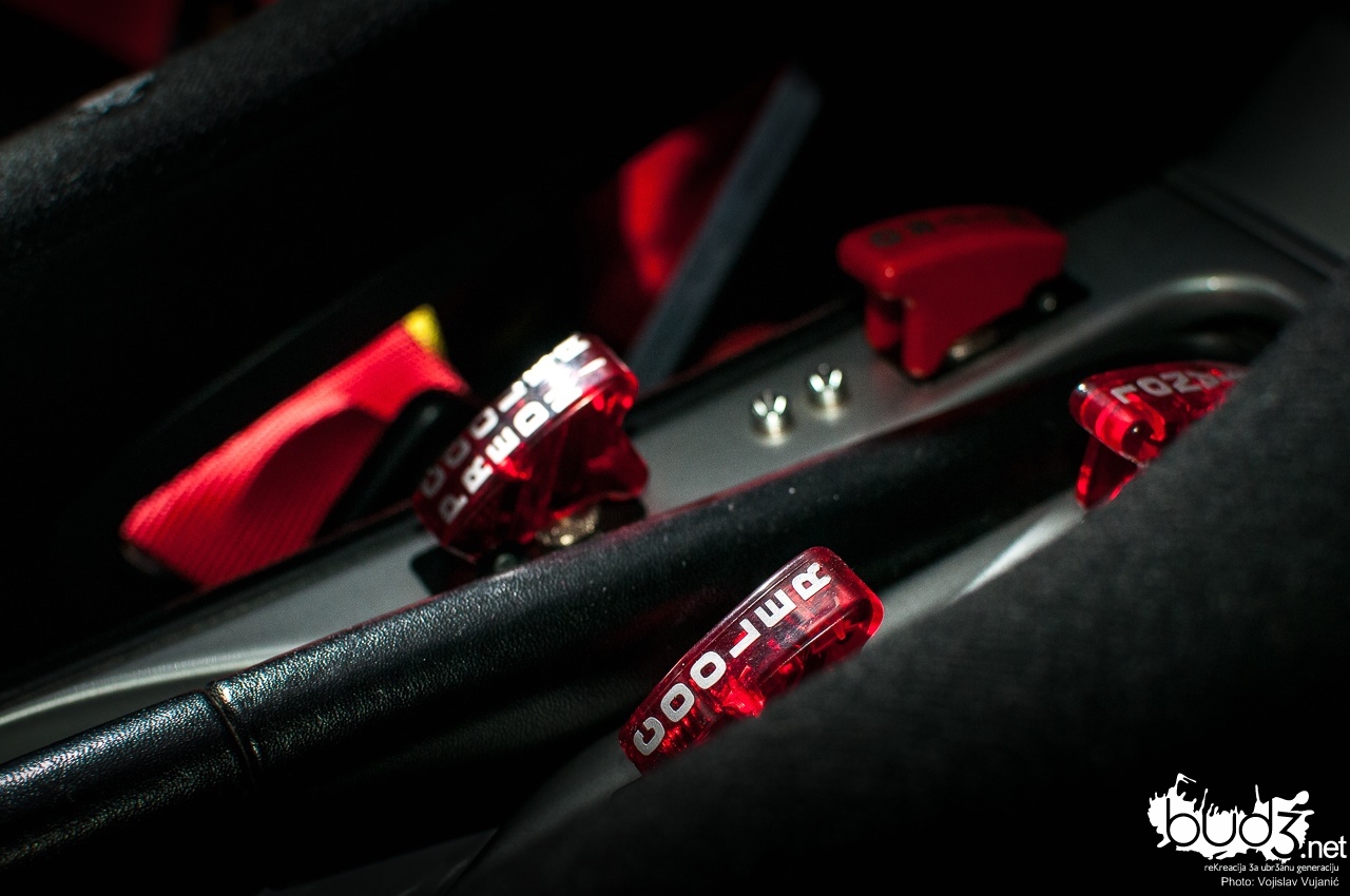

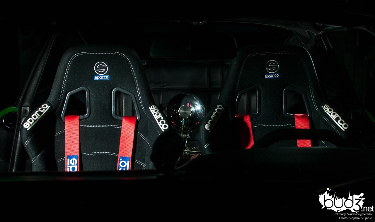

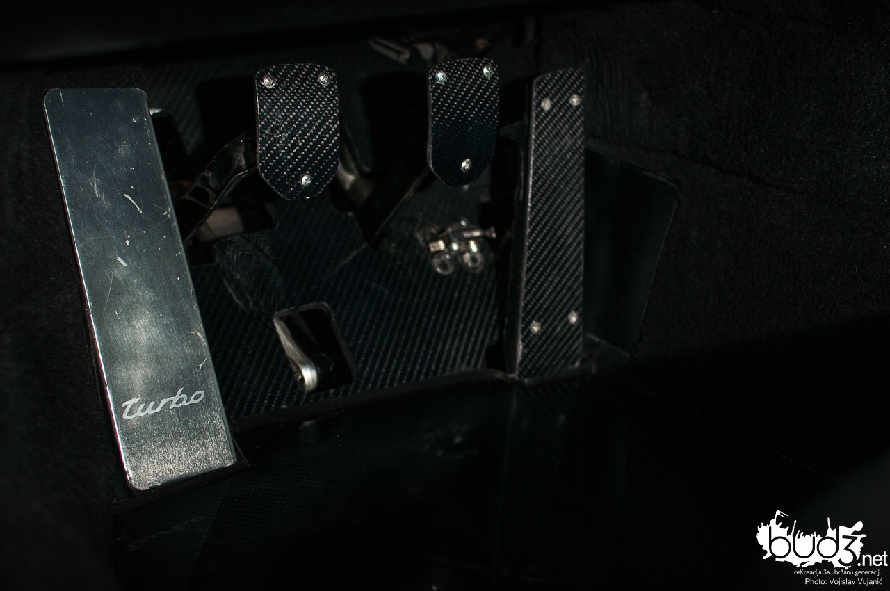

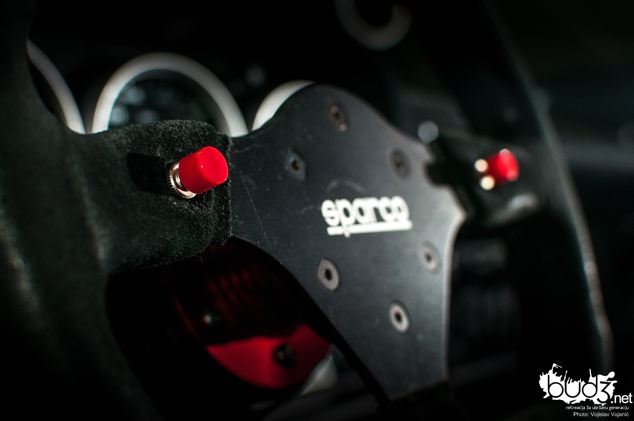

Enterijer je posebna priča, još više detalja nego spolja. Tu je prvo Sparco paket: Sprint V sedišta, P 310 volan, pojasevi i pp aparat. Onda karbon paket: pedale, tapaciri na vratima (ako se to može nazvati tapacirom); čak ni klasične patosnice ne postoje, već karbonske. Zadnja sedišta su zamenjena korisnijim stvarima, tj. jednom NOS bocom, ako zafali snage. Ako…

Model Porsche 964 (965) turbo (89-92) ’92.
Eksterijer:
- Zadnji spojler GT 2 Porsche Cup FVD
- Zadnje krilo spojlera RWB wings
- Prednji branik Porsche Turbo S
- RS usisi na prednjem braniku
- Trkačka kuka
- Beli migavci i poziciona svetla
- Trkačka krilca sa strane na braniku DP
- Lip na gornjem delu branika Carbon FUD
- Prednja hauba Carbon DP
- Poklopac rezervoara Carbon DP
- Spojler na zadnjoj šoferšajbni FVD
- Uklonjen zadnji brisač/original Porsche čep
- Rinspeed felne sa 911 Indy (997); 19×8 i 19×10

- Sparco sedišta sprint V, volan P 310 racing, pojasevi 50 mm
- Sparco protivpožarni aparat FW 20-10 B

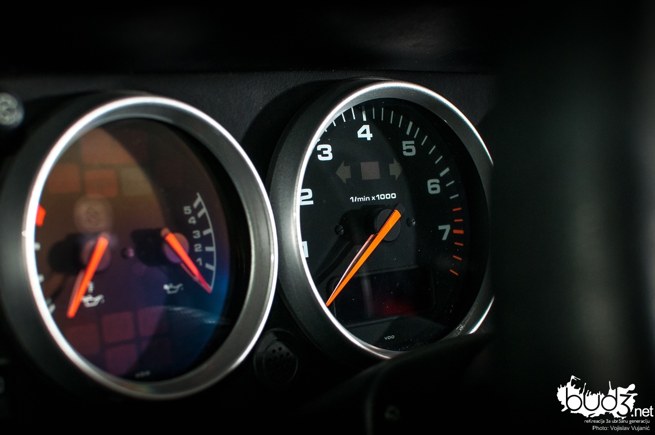

- Merač pritiska turba JOM do 2,5 bara
- Tapaciri carbon RS Porsche FVD sa trkačkim gurtnama
- Boca NOS-a i rezervoar za snow performance (alcohol)
- Pedale carbon DP
- Patosnice carbon DP
- Potpora za levu nogu ALU FVD
- Delovi enterijera oko ručne kočnice ALU FVD
