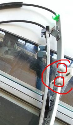

Naime iz dana u dan naiđem na neke ovako glupe probleme na autu koji jednostavno ugrožavaju bezbijednost auta, radi se o tome da staklo do mene (vozačevo) ima neki kvar u sistemu, jednostavno staklo mogu izvana spustiti rukom do dna i uci u auto, neki dan sam pokraden na taj način, ostavim ti ja novčanik, papire i sve u autu (otišao u šop za autodijelove da uzmem šugavi remen) i skontam da sam nešto zaboravio, kad prc ja do auta, a prozori spušteni do kraja, pitam se koji ***** brate, pa zaključao sam vrata i digao prozore do kraja, kad ja podigoh prozor, stavih ruku na isto i ono se samo spusti dole, pitam se u čemu je tu kvar, dakle rukom mogu spustiti staklo, u pitanju je auto Golf 2 1.6 TD 1991 godina, manuelni podizači stakala, nisu električni
paa drug dvojka je to,vremenom strada sajla,zna se sva uvrnuti pa je nekad tesko otvarati izatvarati prozor,jos ako neko ne zna naglo okrene pa pukne i onda nemas nikako..sreca sto je to oko 10do15km i po meni bolje polovno sa nekog golfa nek novo koje malo bude i pukne a cijena nove je oko 20km...ja sam novu ubacio bila par mjeseci i onda skinem sa golfa polovnu i dan danas radi isto tako i za brave samo polovne al da rade.
Nova sajla je od 8 do 12 km,polovna isto 10 ak km,ja imam nove na oba golfa I kad ode opet cu novu stavit...

Otvorio sam sve, sajle su dobre, ali ova plastika je pukla i na gornjoj i donjoj strani, zaokruzio sam malim krugom, dakle samo te plastike moram naći
