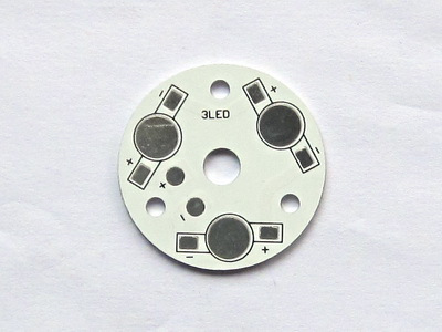

Malo dodatak :D mogu naruciti i polce za serijsko uvezivanje dioda i ujedno sluze kao hladnjak...
raznih oblika i velicina, sve po zelji kupca ;) Cijene variraju i zavise od toga sta kupac zeli.
