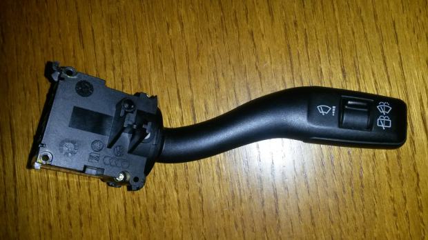

Kod mene pokazuje ovako na board kompjuteru i nista drugo ne mogu pratiti osim temperature i koliko jos kilometara mogu preci
Rucica brisaca mi izlgeda ovako
Ovako bi trebala izgledati da bih imao kontrolu nad BC
Zanima me sad da li ja uopste imam mogucnost imati uvidio o trenutoj potrosnji i slicno?
Imas, moras instalirati tu rucicu i kodirati, tad ce ti sve ostali prikazi biti dostupni. I trebas spojiti jednu zicu sa senzora tekucine od sajba na masu da ti ne javlja gresku da je posuda prazna

Znaci samo je potrebno da kupim ovu rucicu i da odem nekom elektricaru da to sredi i sve ce raditi kako treba?
