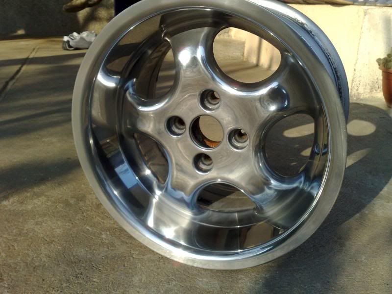

Sloj boje i laka skinut standardnim postupkom nanošenja DESOLA na felgu,te rucnog smirglanja.
ides od granulacije 400 ako nisu bile previse ostecene,te nastavljas dalje gradacijom 800,1200,1500,2000
sve se radi sa vodom,znaci vodobrusni papir po završetku smirglanja felge prebrisati sa nitro razređivačem,te posuli zivim vapnom ili krečom da izvuku svu nečistoću..
za sjaj koristiti krede za poliranje ili PUROL pastu
evo kakva ispane RH CUP nakon poliranja,a u mojoj garazi mozes vidjeti kakva je obicna
nisu bile kromirane,al valjda je isti postupak
fazon je sto si ti ispolirao aluminijum od koje je pravljena felga kao homogena celina, a kod mene je celicna felga (neka legura) preko kojih se nalazi sloj hroma, ako bih trljao koliko i ti, samo bih uklonio hrom... mada cu da se bacim na jedan deo ove tvoje procedure..;)
uf bre covece, ove tvoje neverovatno izgledaju, svaka ti cast
mislim da se tu tesko moze spasiti taj sloj hroma bez ostecenja al nadam se da ces me demantovati;)
ja mislim da si definitivno u pravu!
