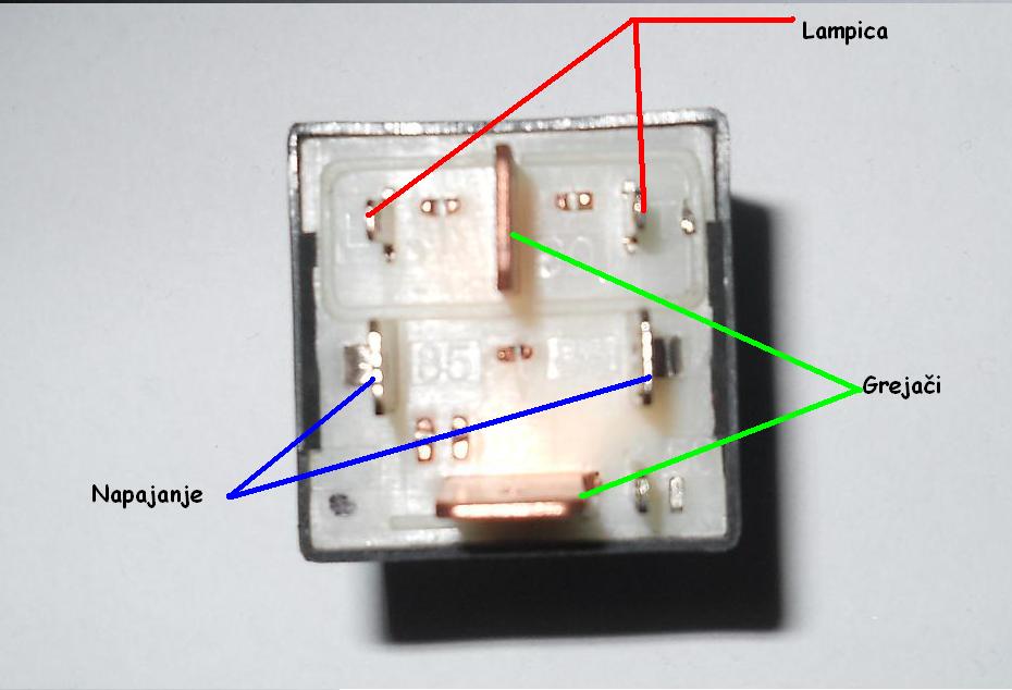

Pozzz.imao sam motor 1.3 benz.i ubacio sam ovaj turbo 1.6 d zamjenuo sam kablove koji idu na motor relej grijača mijenjao isto se ponaša. Naime grijači mi rade čitav Minut tada se čuje relej da kucne. Ugradio sam i žutu diodu koju sam spopjio iza osigurača od grijača,da znam kad crkne osigurač. Instrument tabla je od dizela koja posjeduje žutu diodu samo se ne pali.Sad neznam jos da zamjenim kablove na inst. tabli da ubacim od nove jer su mi tu ostali od starog 1.3 motora. Pa ako neko ima kakav predlog sta da se radi bio bih zahvalan.Pozzz

Indikacija paljenja treba da radi oko desetak sekundi (za to vrijeme treba da postize temparaturu paljenja), ili manje a relej moze da drzi pod naponom grijace i do 3 minute. Zasto grijaci rade i nakon paljenja, vjerovatno jos dostizu potrebnu temparaturu. Ja sam mislio da ce sa gasenjem indikacije paljenja i oni biti iskljuceni, medjutim nije tako.
Dakle i nakon sto se lampa iskljuci grijaci i dalje mogu da rade do 3 minute. Mozes to pokusati sve i direktno spojiti i vidjeti koliko vremenski ostvaruje kontakt za grijace.
